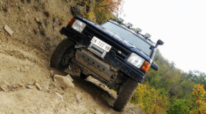

British style da off road. E’ firmata Raptor, Equipe 4×4, Ashcroft e QT Service la performante elaborazione di questo Range Rover Classic 3.9 V8, con allestimento racing, home made nel garage di casa da Matteo Zuffi, giovane meccanico bolognese che della passione per i motori ne ha fatto la sua professione prima con le moto da cross poi con le quattro ruote motrici. Accanto al Vitara 1.6 8 valvole (presto motorizzato 2.0 6 valvole ed equipaggiato con ponti Land Rover), dal gennaio dello scorso anno Matteo è anche proprietario di questo storico 4×4 del marchio britannico modificato su misura (e in costante evoluzione) con accessori e ricambi prodotti dalle migliori aziende off road. Trecento ore di lavoro hanno trasformato la “regina” di casa Land Rover in un fuoristrada con prestazioni al top per l’off road più estremo grazie anche all’elaborazione del motore e alla scelta di trasmissione e kit sospensioni di ultima generazione. Risultato: un 4×4 dalle performance e dall’affidabilità strabilianti con un assetto da far invidia a chi di trial ne mastica ogni giorno. Un pregio del Range? “Uno solo? Direi che in quanto ad abitabilità interna e confort di guida questo 5 porte non ha rivali! – commenta il preparatore – Per non parlare dell’assetto con cui è stato equipaggiato che lo rende adatto ai percorsi fuoristradistici più impegnativi e allo stesso tempo estremamente scattante su strada senza dimenticare le performance a dir poco eccezionali del V8. Un vero gioiello per divertirsi in fuoristrada!”. Se alla trasmissione un po’ troppo debole si è rimediato con la scelta e l’installazione di alberi rinforzati a doppia crociera, all’ingombro e alla bulloneria in pollici non si è ancora trovato rimedio così come ai consumi un po’ troppo elevati (1 km/lt in off road e 2,5 km/lt su strada). Fra i prossimi interventi in programma su questo 3.9 di serie (portato a 4.6 di cilindrata grazie ad un’accurata sostituzione con ritocco del motore) ci sono la modifica dei puntoni anteriori per aumentare la mobilità del ponte con una soluzione ancora “top secret” progettata da Zuffi, la costruzione del paraurti posteriore oltre ad un vero e proprio restyling estetico che trasformerà la Range da 5 a tre porte per una inedita versione pick up in stile corsaiolo. Sui percorsi off road di Emilia Romagna e Toscana – dove ha dimostrato di possedere tutte le carte in regole per competere con i fuoristrada più preparati – questo V8 (con i colori del club 4×4 Felsinea Off Road) è stato protagonista, con Matteo alla guida e Irene come navigatrice, di decine di raduni e gare trial. Fotografato a Loiano, in quel di Bologna, nell’officina di Riccardo Berti e testato nel campo allenamento a San Benedetto di Querceto, messo gentilmente a disposizione da Massimo Bianconcini, pilota di freestyle e motocross del Daboot Team, ecco tutto quello che c’è da sapere (e che ci è stato svelato) sulla preparazione di questo Range Rover Classic.
Motore da 215 cavalli e look aggressivo
Il benzina 3.9 V8 di serie di questo 4×4 del 1992 è stato rimpiazzato da un più performante propulsore motorizzato 4.2 che, grazie ad una serie di interventi tecnici apportati dal preparatore (fra cui la sostituzione degli iniettori originali con altri maggiorati e quella della pompa benzina con una di portata superiore) ha raggiunto un incremento di cilindrata che attualmente si attesta sui 4600 cc ed eroga ben 215 cavalli. Contestualmente alla sostituzione del motore, il Range è stato dotato di un filtro aria cilindrico della BMC, realizzato su misura per garantire un’aspirazione assolutamente stagna, e di cavi candela siliconici. Modificato e ricostruito in acciaio inox anche lo scarico che si presenta ora di tipo diretto e con uscita laterale. Quasi completamente di serie invece l’impianto elettrico a cui si è scelto però di affiancare alla batteria standard da 80 ampere una Optima rossa sistemata nel vano bagagli. Originali, sia all’anteriore che al posteriore, i freni del Range ad eccezione di quello a mano per cui ne è stato scelto uno a disco prodotto dalla QT Service. Per l’equipaggiamento esterno il fuoristrada di casa Land Rover monta pratici sottoporta tubolari home made ed un resistente paraurti anteriore, sempre di fabbricazione artigianale, realizzato in ferro con spessore 6 mm a cui si è abbinata un’apposita piastra rinforzata con spessore 10 mm utilizzata come porta verricello (un Come-Up DV9000i con cavo sintetico da 30 metri e bocca in alluminio Raptor). Elegante ed aggressivo con il suo tipico look “british style”, il 5 porte (su cui il preparatore ha in programma di intervenire trasformandolo in versione corta pick up) si presenta con una livrea color verde impreziosita solo dall’inserimento di alcuni particolari in alluminio mandorlato scelti anche come rinforzo sulla scocca nell’angolo fra il cofano e il parabrezza. In gomma nera i parafanghini aggiuntivi fissati sopra i passaruota anteriori e posteriori. Grande attenzione è stata poi rivolta al sottoscocca del Range su cui Zuffi è intervenuto con l’installazione di specifiche piastre protettive indispensabili per la guida in off road ad iniziare dal paraserbatoio in alluminio 8 mm by Equipe e dal paratiranteria anteriore, sempre in resistente alluminio spessore 8 mm, prodotto dalla Raptor. A completare l’allestimento sono stati scelti anche un paracrociera e due paradifferenziali in acciaio da fissare all’anteriore e al posteriore, quest’ultimo abbinato ad una pratica slitta paracolpi.
Roll bar e allestimento interno
E’ stato costruito nelle officine della Sassa Engineering e Racing di Ascoli Piceno il robusto roll bar interno realizzato con tubi in acciaio trafilato a freddo E255 installato dal preparatore per garantire maggiore protezione all’abitacolo del Range Rover. Fissata alla scocca con sei punti d‘attacco tramite apposite contropiastre di sostegno, la struttura tubolare, verniciata in nero opaco, è stata progettata su misura per il V8 con tubi diametro 50 mm e spessore 2 mm. In stile racing gli accessori utilizzati per l’allestimento interno del 3.9 ad iniziare dal volante a calice, in pelle nera, firmato OMP, completo di mozzo, scelto in sostituzione dell’originale. Ai sedili anteriori di serie sono state abbinate cinture di sicurezza marca Sabelt a 4 punti ancorate al roll bar e alla scocca del 4×4 con staffe di supporto mentre sono stati completamente eliminati i sedili posteriori per permettere il fissaggio della ruota di scorta e di accessori per l’off road. Semplice e funzionale il cruscotto del Range Rover che si presenta con tutta la strumentazione di bordo necessaria per il fuoristrada. A fianco del volante, in alto, si trovano gli interruttori on/off per azionare il verricello anteriore e posteriore, il clacson e la luce posteriore mentre più in basso, a sinistra dell’impianto radio VDO, sono stati sistemati i pulsanti per attivare i blocchi differenziale anteriore e posteriore ARB. A completare i comandi non manca lo stacca batteria (sotto ai relè) fissato su di un supporto sagomato in alluminio realizzato in officina così come quello scelto per ospitare cambio e riduttore. Sempre in alluminio, la piastra poggiapiedi antiscivolo installata sul lato passeggero. Per permettere l’alloggiamento di verricello e accessori vari nel vano bagagli è stata progettata ed installata un’apposita struttura in legno, con spessore 8 mm, suddivisa in tre scomparti: in quello più grande è stato fissato il Come-Up DV9000 completo di 30 metri di cavo metallico e rulliera mentre nei due più piccoli trovano spazio il compressore bicilindrico TMax da 150 litri al minuto, 4 strop di varie lunghezze, grilli per il traino, cassetta degli attrezzi, manometro per il gonfiaggio dei pneumatici, tuta impermeabile e luce portatile. A fianco del gavone in legno troviamo una binda Hi-Lift da 150 cm mentre sul tubo diagonale di rinforzo del roll bar è stata fissata, con corde elastiche, una pratica pala in acciaio. Il lato destro del bagagliaio, sopra il passaruota, ospita invece l’impianto necessario per l’azionamento dei blocchi ARB a cui il preparatore ha aggiunto un serbatoio supplementare da 3 litri specifico per gonfiaggio pneumatici. A completare l’equipaggiamento interno del 3.9, una batteria marca Optima installata sul lato sinistro del bagagliaio con apposita staffa di supporto.
Assetto e trasmissione da estremo con pneumatici Lerma Gomme
Sono dei robusti ORAP + 10 cm, con stelo maggiorato, gli ammortizzatori scelti da Zuffi per equipaggiare all’anteriore e al posteriore il Range Rover in sostituzione di quelli di serie: pressurizzati a gas azoto, sono a doppio effetto con taratura rinforzata sia in compressione che in estensione per garantire minor beccheggio e rollio laterale in off road. By Raptor invece le 4 molle da 490 mm (con spessore home made + 25 mm per le posteriori) abbinate agli ORAP per completare il reparto sospensioni che monta anche coni guidamolla posteriori Equipe 4×4, torrette e coni guidamolla anteriori Raptor oltre che attacchi superiori per ammortizzatori posteriori realizzati su misura. Per ripristinare il corretto allineamento del ponte anteriore, mutato per effetto del rialzo dell’assetto, si è scelto di installare una barra panhard artigianale a cui è stata affiancata anche una barra accoppiamento ruote modello rinforzato con diametro 30 mm e testine ingrassabili sempre della Raptor. By Equipe e QT Service invece i puntoni installati sul Range: regolabili quelli posteriori, rinforzati e con caster corretto di 6° quelli anteriori. Modifiche e sostituzioni anche nel reparto trasmissione ad iniziare dal gruppo cambio-ripartitore su cui si è intervenuti installando un 5 marce modello LTT77 con riduttore. Per quest’ultimo se n’è scelto uno con differenziale centrale bloccabile manualmente al posto di quello con differenziale centrale con giunto viscoso. Il preparatore ha poi provveduto a sostituire i semiassi anteriori e posteriori originali con quelli rinforzati costruiti in acciaio legato ad altissima resistenza prodotti dalla Ashcroft di cui sono anche i giunti omocinetici rinforzati (adatti ad un uso estremo del veicolo soprattutto in presenza di blocchi e pneumatici maggiorati). Per evitare le infiltrazioni di acqua e fango e preservare la trasmissione stessa sono state inoltre adottate 4 flange rinforzate per semiassi appositamente studiate per la Range Rover da Raptor 4×4. Anche gli alberi di trasmissione di serie sono stati sostituiti: quello anteriore, con due doppie crociere, è stato costruito ad hoc per il Range dalla Nuova Bologna Motori mentre per quello posteriore, a semplice doppia crociera, si è optato per il modello prodotto dall’Equipe con flangia maggiorata. I differenziali anteriori e posteriori sono degli ARB Air Locker con blocco pneumatico al 100% attivabili e disinseribili tramite l’azionamento degli appositi pulsanti (presenti sul cruscotto del Range) a veicolo fermo ma anche a velocità ridotta. Per i pneumatici sono state scelte delle tassellate modello Trial Extreme della Lerma Gomme nella misura 9.00 abbinate a cerchi in nero opaco modello Dakar 16×7 offset -20 a cui sono stati aggiunti distanziali + 5 cm realizzati artigianalmente per allargare la carreggiata del V8.
