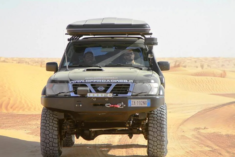

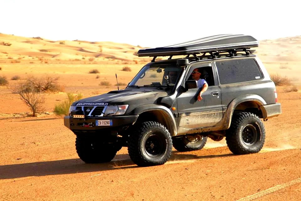

Un 4x4 dalla versatilità totale e dalle performance eccellenti. Non poteva che essere questo il biglietto da visita di uno dei fuoristrada made in Japan più apprezzati dagli appassionati di off road. Equipaggiato per affrontare i più impegnativi raid in terra d’Africa, il GR 61 protagonista di questo servizio, con motorizzazione 3.0, ha rivelato fin da subito un’innata natura trialistica destreggiandosi egregiamente tra fangaie e twist di casa nostra. Con già i tanti cavalli di serie (incrementati del 25% con la centralina), questo compatto 3 porte - con propulsore turbodiesel e cambio manuale. Assettato con molle e ammortizzatori Orap, per questo GR è stato scelto un allestimento pratico e funzionale con accessori da grandi raid (serbatoio supplementare per carburante, acqua, gavone in legno e riscaldatore Webasto) affiancato da strumentazione high tech XMOTION per la navigazione nel deserto. Sobria ed essenziale la linea esterna a cui il paraurti AFN, completo di verricello e slitta para tiranteria, ha contribuito a conferire un look decisamente racing. “Un mezzo grintoso e performante già di serie su cui si è intervenuti con l’aggiunta di un modulo elettrico che incrementa ulteriormente le prestazioni di coppia – spiega Salvo, Siciliano da anni appassionato di off road e ora proprietario del 3 porte di casa Nissan – L’assoluta affidabilità di questo modello ne fa uno dei fuoristrada più ricercati non solo per i viaggi in Africa ma anche per la guida su asfalto e in off road sui tracciati nostrani. Scattante e assolutamente adatto a qualsiasi allestimento interno ed esterno, è il giusto compresso fra confort e avventura”. Ad allestirlo ci ha pensato Orazio nella sua clinica di OFF-ROAD. Ecco tutto ciò che c’è da sapere sulla preparazione di questo GR fotografato in azione nel fantastico lago Pozzillo. Officina 4x4 Pappalardo Preparazioni Off Road 347 6212689 /officina_pappalardo/index.html

Paraurti AFN, assetto Orap e pneumatici BF Goodrich
Se per abitacolo e vano bagagli di questo passo corto di casa NISSAN si è scelto un funzionale equipaggiamento da raid, per l’esterno si è invece optato per un look decisamente più aggressivo grazie soprattutto al paraurti anteriore AFN in robusto acciaio, predisposto per l’alloggiamento interno del verricello, con 25 metri in cavo sintetico. Fissato all’interno dell'abitacolo, in un’apposita nicchia ricavata sul lato sx, c’è invece il compressore Viair. Per un miglior confort invernale e stato montato un webasto con attacco rapido, per collegarlo alla tenda made autohome. Il reparto sospensioni è quello che ha subito le trasformazioni più radicali e che di conseguenza caratterizza maggiormente questo GR: sia all’anteriore che al posteriore sono state infatti scelte molle e ammortizzatori Orap, creati dall’azienda italiana per l’utilizzo specifico nell’off road impegnativo e in Africa. A completare l’allestimento esterno ci sono delle performanti BF Goodrich, modello MUD , nella misura 35 12.50 R15.

1- ASSETTO BY ORAP Fabbricazione made in Italy
2- BIELLETTE ANTIROLLIO
Per compensare il rialzo
3- SERBATOI POSTERIORI Acqua e Gasolio

12- PNEUMATICI AT BF GOODRICH
Sono delle performanti MUD BF Goodrich nella misura 35 12.50 R15

15- PARAURTI BY AFN
Il robusto paraurti in acciaio specifico per l’installazione interna del verricello scelto in sostituzione di quello di serie.
16- VERRICELLO ON/OFF
Sul lato sinistro del paraurti anteriore è stato alloggiato il pratico spinotto di collegamento che tramite prolunga di comando permette di azionare, sia dall’interno dell’abitacolo che dall’esterno del veicolo, il verricello installato su questo GR.
