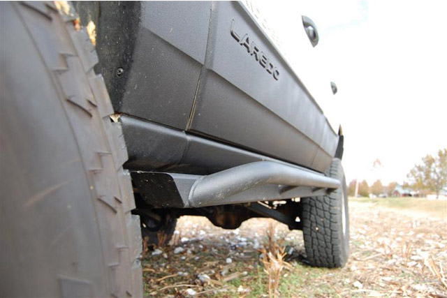

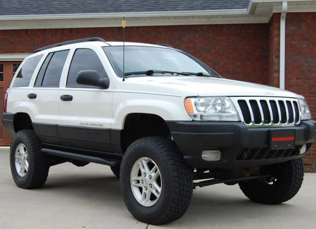

Metti questi rock sliders; oltre a proteggerti i sottoporta ti proteggono anche la parte bassa delle portiere, quando ad esempio t'infili nei canaloni......
Immagine
Immagine
Ah, mi era sfuggito un piccolo dettaglio: il WJ non ha telaio bensì la carrozzeria portante.... :sad:
Ecco come vengono fissati:
Immagine
Secondo me li puoi omologare come pedane, sono molto simili!
